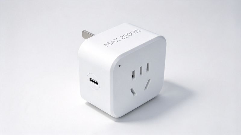

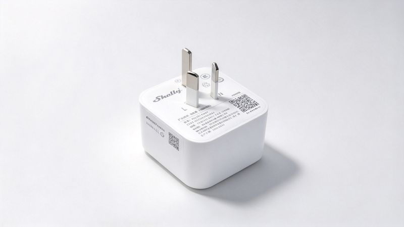

01产品实物展示

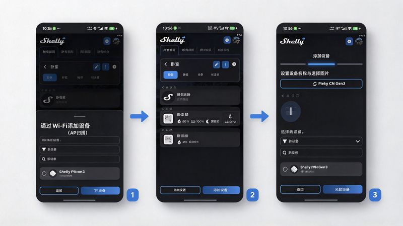

02 快速接入
接下来,我们快速接入设备到Shelly APP。轻松管理设备!
轻松三步 快速加入

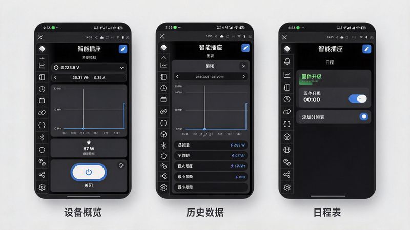

03 小试牛刀
和其他市面上常见的智能插座一样,该有的功能一个也不会少。

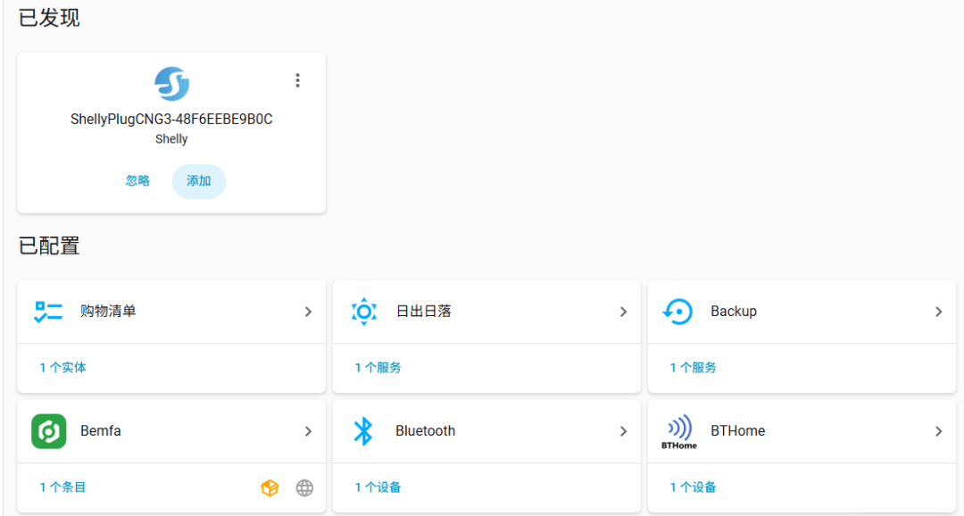

04 接入HomeAssistant

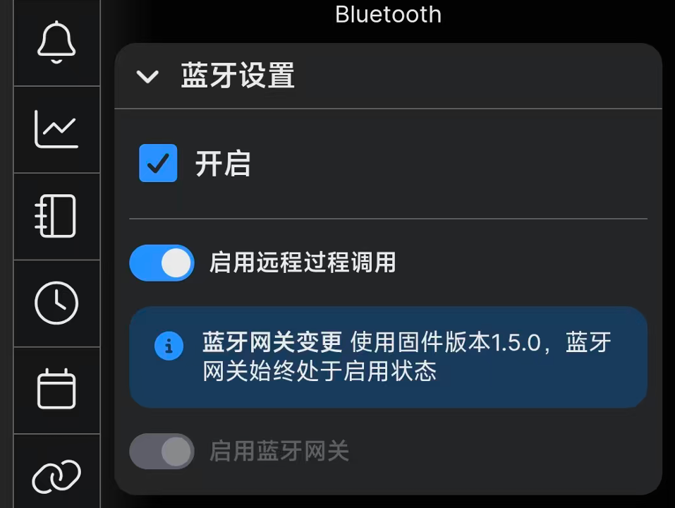

设备支持WiFi接入和蓝牙网关接入。首先在蓝牙设置中开启蓝牙网关。
接下来,在HA集成中,会自动发现设备。(如发现不了,请用WiFi方式添加)

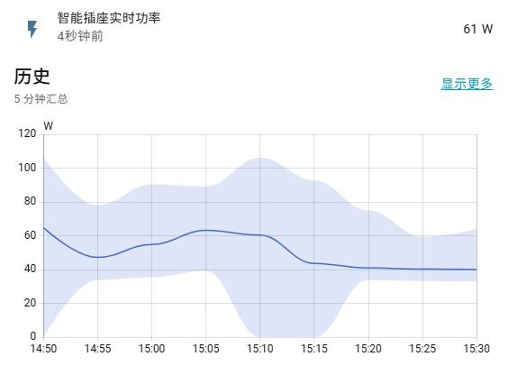

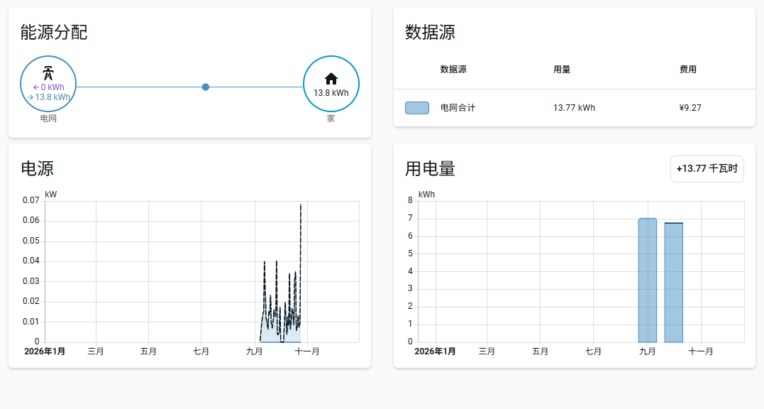

加入能源
实时功率
实时功率

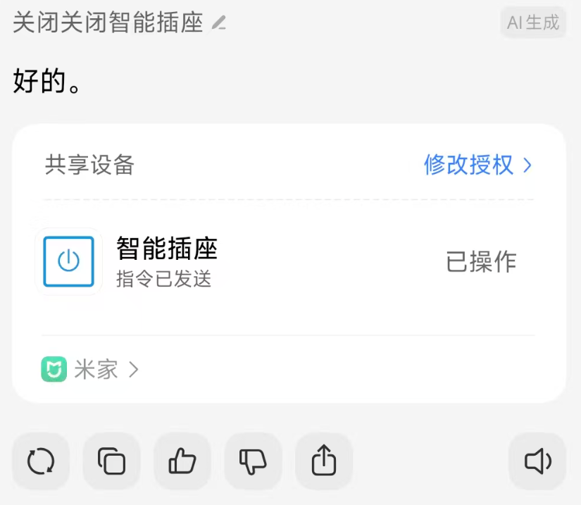

利用Bemfa插件,我们便可以接入米家,控制设备更方便。

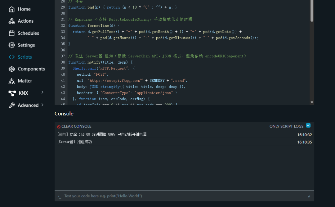

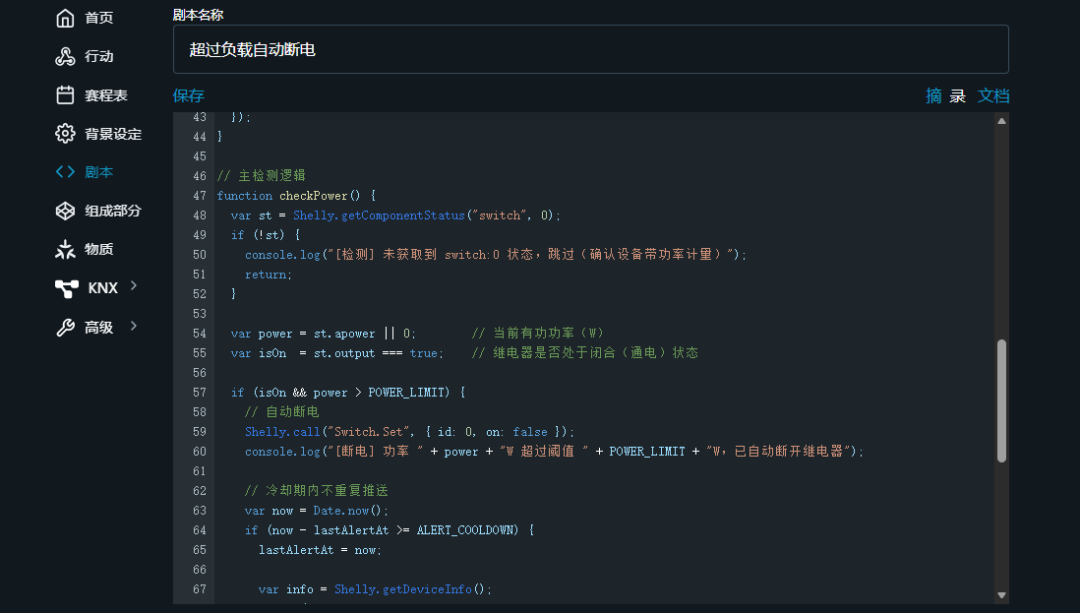

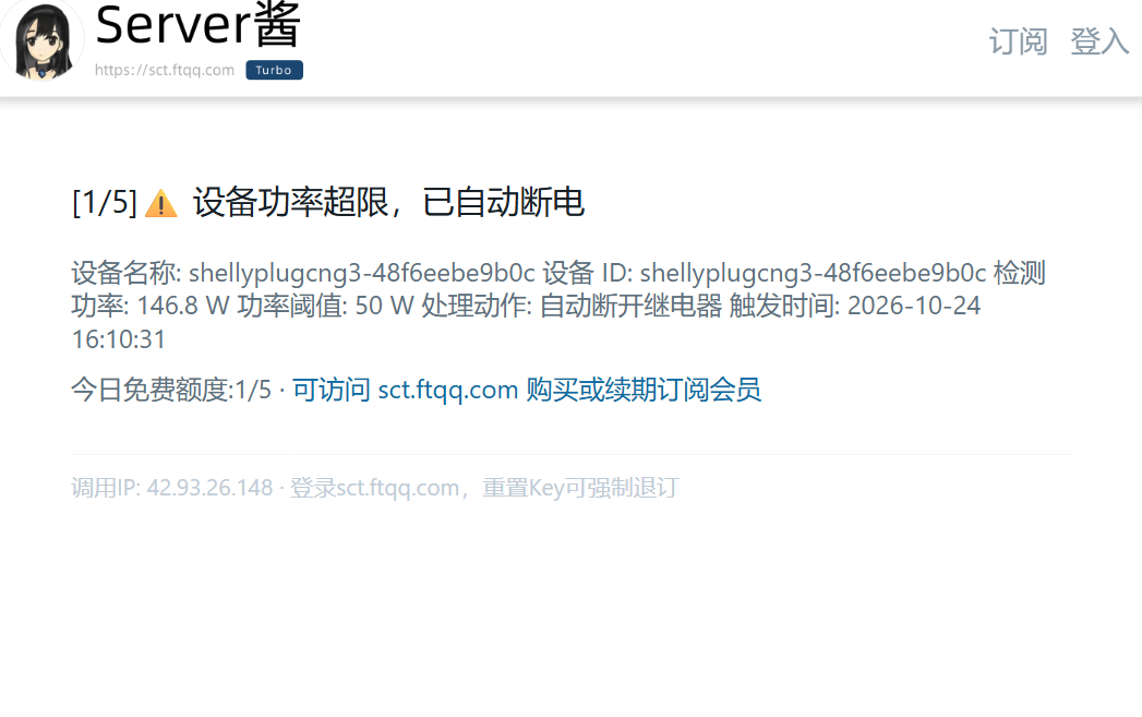

📧负载自动断电并通知
当功率大于阈值时,自动断电,并通过Server酱微信通知。方便我们第一时间掌握设备情况。
示例代码
var POWER_LIMIT    = 50;          // 功率阈值(W),超过即断电(当前为测试值,正式使用时改回 2500)
var CHECK_INTERVAL = 5000;        // 检测周期(毫秒),建议 3~10 秒
var ALERT_COOLDOWN = 300000;      // 报警冷却时间(毫秒),避免恢复供电后又超限时频繁刷屏
var SENDKEY        = "SCxxxxxxxxxxxNG7o2r";  // Server酱 SendKey
var lastAlertAt = 0;  // 上次推送时间戳
// 补零
function pad(n) { return (n < 10 ? "0" : "") + n; }
// Espruino 不支持 Date.toLocaleString,手动格式化本地时间
function formatTime(d) {
  return d.getFullYear() + "-" + pad(d.getMonth() + 1) + "-" + pad(d.getDate()) +
         " " + pad(d.getHours()) + ":" + pad(d.getMinutes()) + ":" + pad(d.getSeconds());
// 发送 Server酱 通知(新版 ServerChan API,JSON 格式,避免依赖 encodeURIComponent)
function notify(title, desp) {
  Shelly.call("HTTP.Request", {
    method: "POST",
    url: "https://sctapi.ftqq.com/" + SENDKEY + ".send",
    body: JSON.stringify({ title: title, desp: desp }),
    headers: { "Content-Type": "application/json" }
  }, function (res, errCode, errMsg) {
    if (errCode === 0 && res && res.code === 200) {
      console.log("[Server酱] 推送成功");
    } else {
      console.log("[Server酱] 推送失败:", "errCode=" + errCode,
                  "errMsg=" + errMsg, "http=" + (res ? res.code : "none"));
// 主检测逻辑
function checkPower() {
  var st = Shelly.getComponentStatus("switch", 0);
  if (!st) {
    console.log("[检测] 未获取到 switch:0 状态,跳过(确认设备带功率计量)");
    return;
  var power = st.apower || 0;        // 当前有功功率(W)
  var isOn  = st.output === true;    // 继电器是否处于闭合(通电)状态
  if (isOn && power > POWER_LIMIT) {
    // 自动断电
    Shelly.call("Switch.Set", { id: 0, on: false });
    console.log("[断电] 功率 " + power + "W 超过阈值 " + POWER_LIMIT + "W,已自动断开继电器");
    // 冷却期内不重复推送
    var now = Date.now();
    if (now - lastAlertAt >= ALERT_COOLDOWN) {
      lastAlertAt = now;
      var info = Shelly.getDeviceInfo();
      notify(
        "⚠️ 设备功率超限,已自动断电",
        "设备名称: " + (info.name || info.id) + "\n" +
        "设备 ID: " + info.id + "\n" +
        "检测功率: " + power + " W\n" +
        "功率阈值: " + POWER_LIMIT + " W\n" +
        "处理动作: 自动断开继电器\n" +
        "触发时间: " + formatTime(new Date())
// 启动周期检测(第二个参数 true 表示循环执行)
Timer.set(CHECK_INTERVAL, true, checkPower);
console.log("[启动] 功率过载保护已就绪,阈值 " + POWER_LIMIT + "W,检测周期 " + CHECK_INTERVAL + "ms");
聪明的你,也许会说自己不会写。但现在是AI时代,只要你有好的想法,剩下的交给AI就行了。

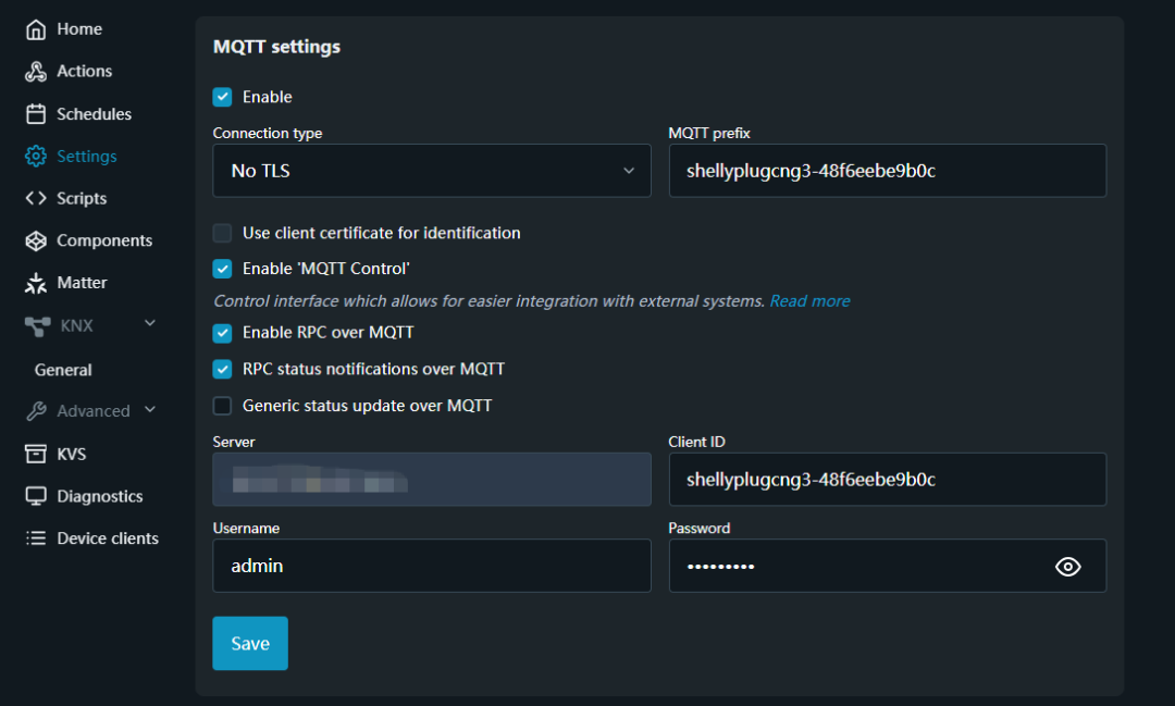

对于Shelly的设备,最好玩的莫过于接入MQTT了,将数据接入数据库,小程序等,控制更方便。
配置MQTT✈️通过mqtt消息开启关闭设备
向主题shellyplugcng3-48f6eebe9b0c/command/switch:0发送数据如下:
#开启设备
on
#关闭设备
off

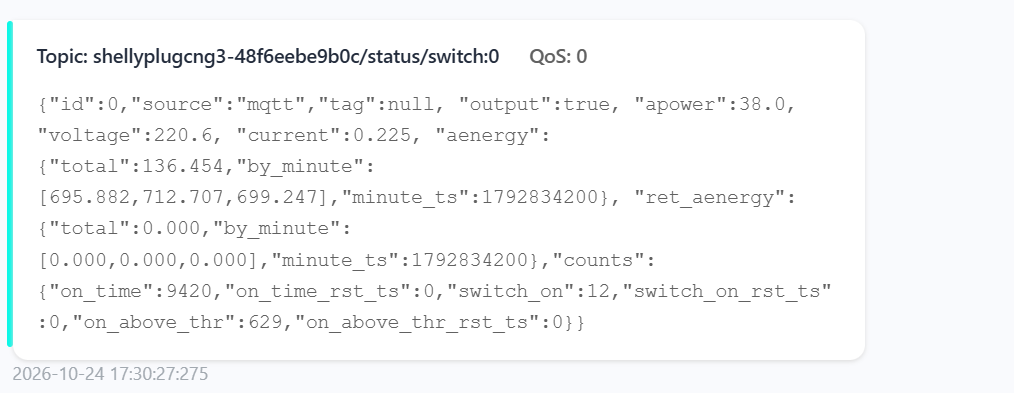

🧲详细信息
shellyplugcng3-48f6eebe9b0c/status监听主题,效果如下
了解MQTT的数据形式后,我们便可以轻松接入小程序。

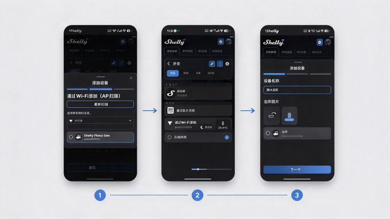

01 部署和入手
设备的接入和之前一样,轻松几步接入APP

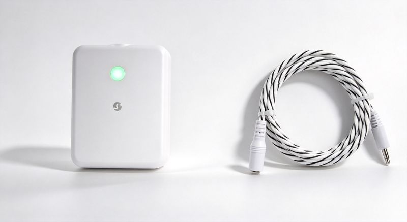

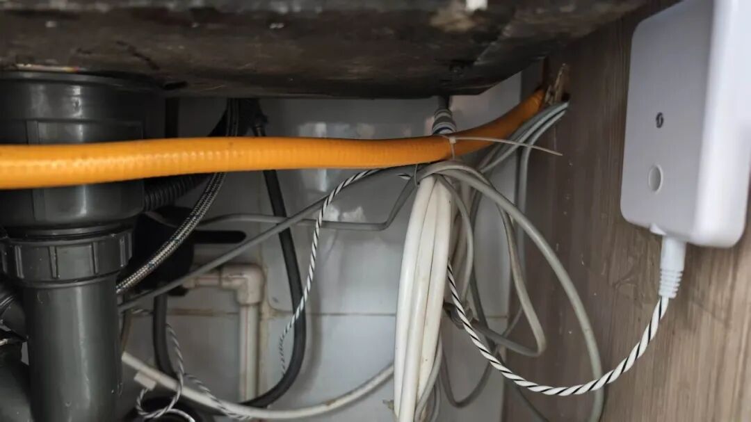

需要注意的是,设备采用4节干电池供电,虽然连接的WiFi网络,但它很省电,因为只有在监测到有水时才开机,其他时间处于休眠状态。
实物部署效果
线可以在接头能常见漏水的地方多绕几圈
线可以在接头能常见漏水的地方多绕几圈

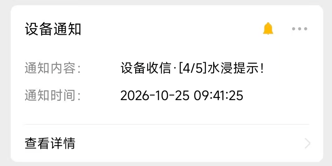

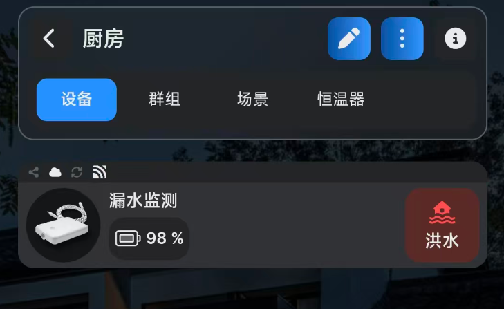

当设备监测到水浸时,在APP中也能第一时间收到提示。

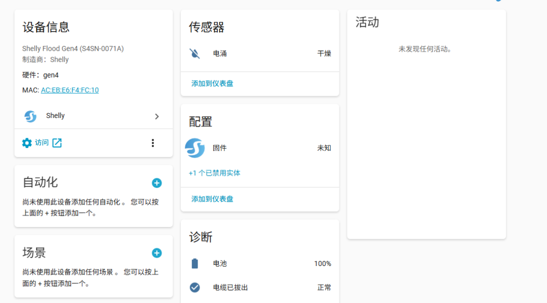

02 接入HA
支持WiFi和蓝牙两者形式接入HA,这里推荐以蓝牙的形式接入,相对而言比较省电。亦或者用MQTT接入。

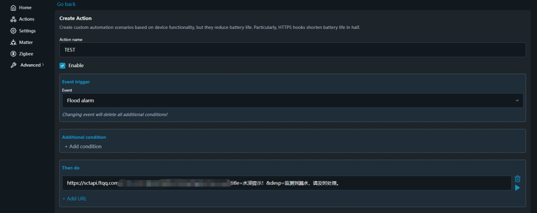

有时候,当监测到水浸时,我们有可能无法第一时间收到通知。因此,我们可以通过Server酱或者发送邮件。这样我们可以在第一时间收到通知,做出相关处理。
