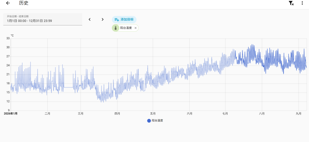

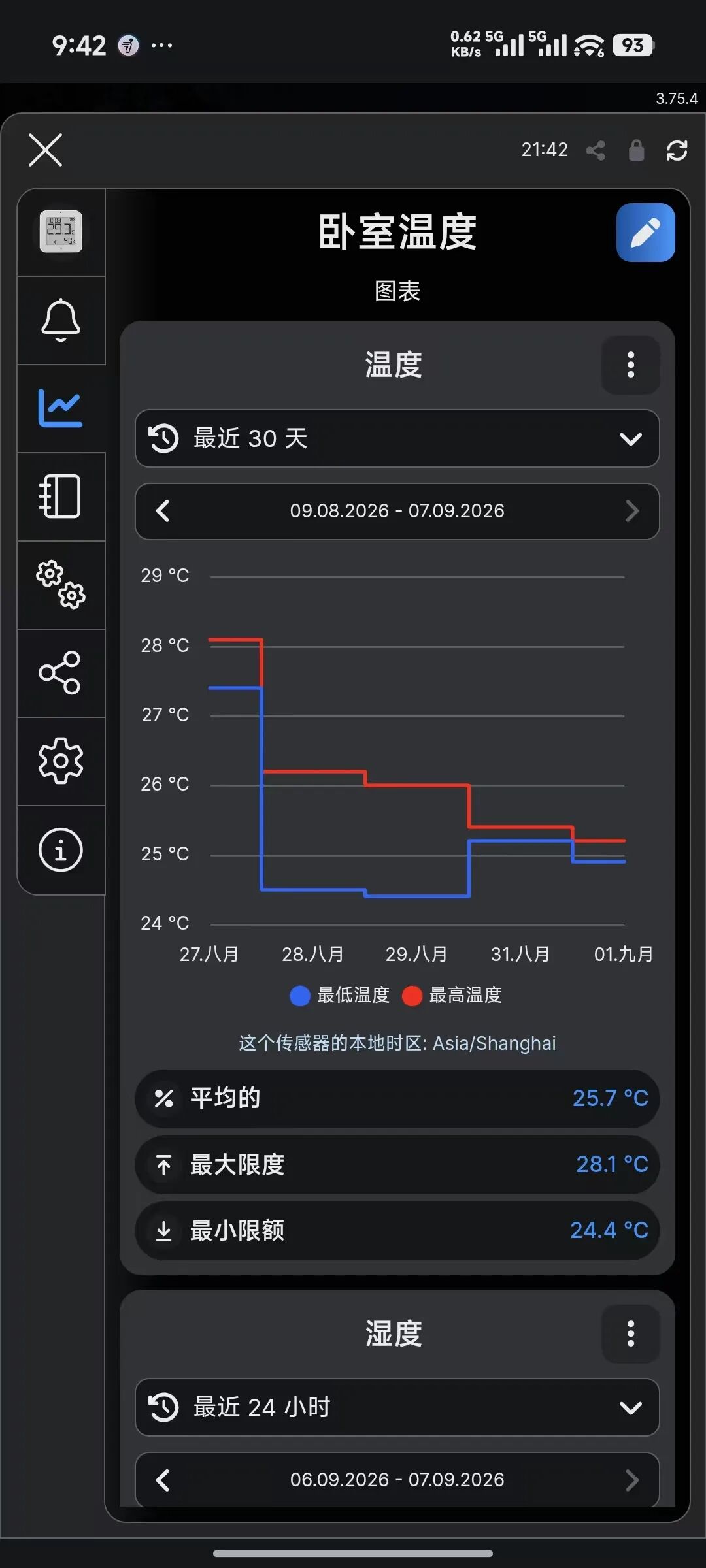

自文章发布后,我将家中的两个温湿度计一直接入HA中使用。中途只需更换下电池即可。

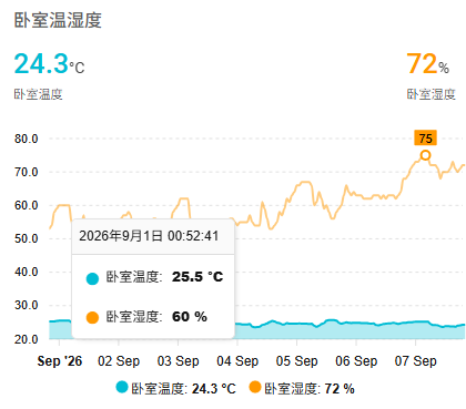

近一年的温度数据
近一年的温度数据也许你会问,米家生态已经十分完美了。为什么还要多此一举呢? 要问,就是为了拓展性更高,更好玩。

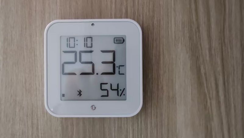

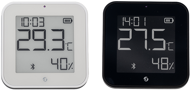

除了接入米家设备外,我们还可以接入其他支持蓝牙的设备。本文以Shelly BLU HT Display ZB这款设备为例。
显示屏采用的是E‑Paper(水墨屏),实时显示温度、湿度、电量、光照和数字时钟。支持Zigbee 3.0和蓝牙5.0,它与智能家居系统无缝匹配。

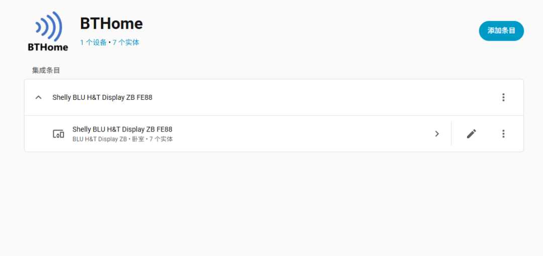

接下来,我们将设备接入HomeAssistant。

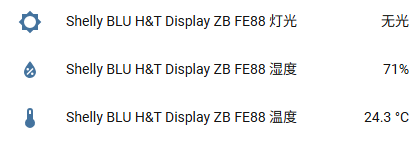

设备通电后,直接登录HA-在设置-设备与服务中会自动发现设备。点击添加设备即可。
实体详情
实体详情

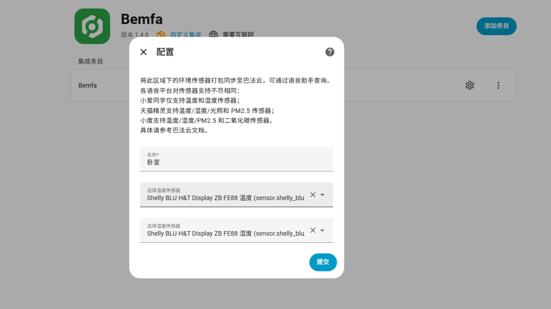

01接入小爱
由于不是小米的产品,但我们仍然依旧能享受小爱代理的便捷。只需要在巴法云插件同步实体到米家即可。

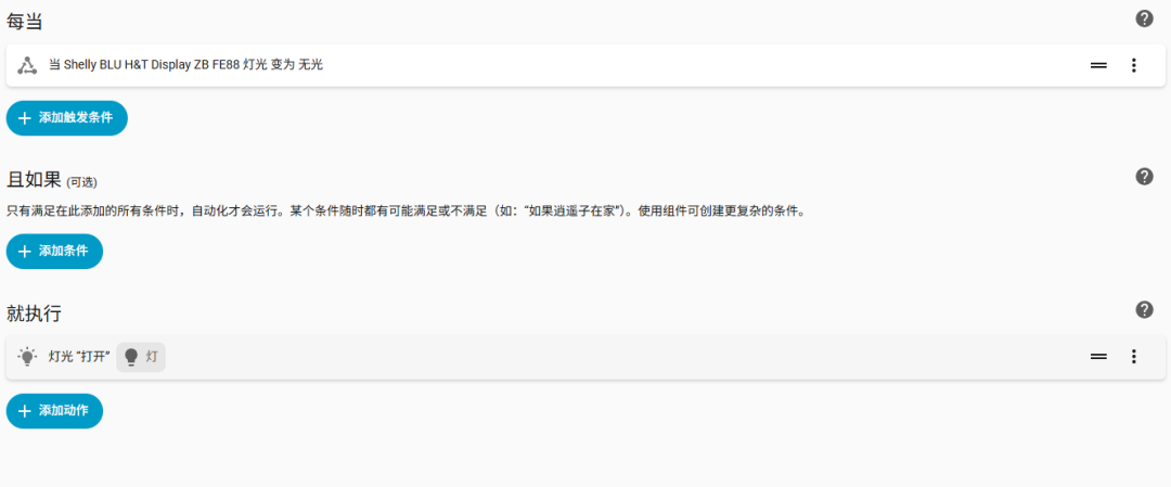

02自动化实例
设置支持光照传感器,因此我们可以创建一个自动化任务“天黑后,自动开灯”。
当然,也可以配合官方APP使用,效果也挺不错的。
