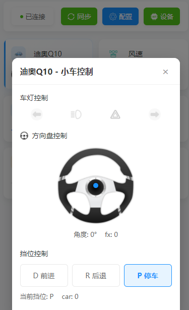

小车模块说明
灯光模块
  • 左转灯功能。json数据为开灯{"L":1},关灯{"L":0}。
  • 车灯功能。json数据,开灯{"D":1},关灯{"D":0}
  • 双闪灯功能。json数据,开灯{"SOS":1},关灯{"SOS":0}
  • 右转灯功能。 开灯{"R":1},关灯{"R":0}
  • 倒车灯。json数据为,开灯{"RR":1},关灯{"RR":0}

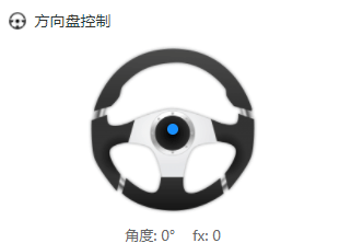

方向控制
通过转动方向盘范围(0~±90°)来映射舵机转动,从而控制小车方向转动。向左记为负,向右记为正。如 方向盘向左转动20°。发送json数据为{"fx":-20} ,向右转动 15°,发送数据为{"fx":15}。当设备收到mqtt数据后,从而控制SG90舵机实现转动,从而控制设备。
方向控制

状态控制
对于电机的控制,设计三个按钮(前进挡D 后退挡R 、停车挡P)默认为P挡。用户在操作时,先点击挡位按钮,便可以控制小车了。对应的json数据为:前进挡{"car":1} 后退挡{"car":-1} 停车挡{"car":0}

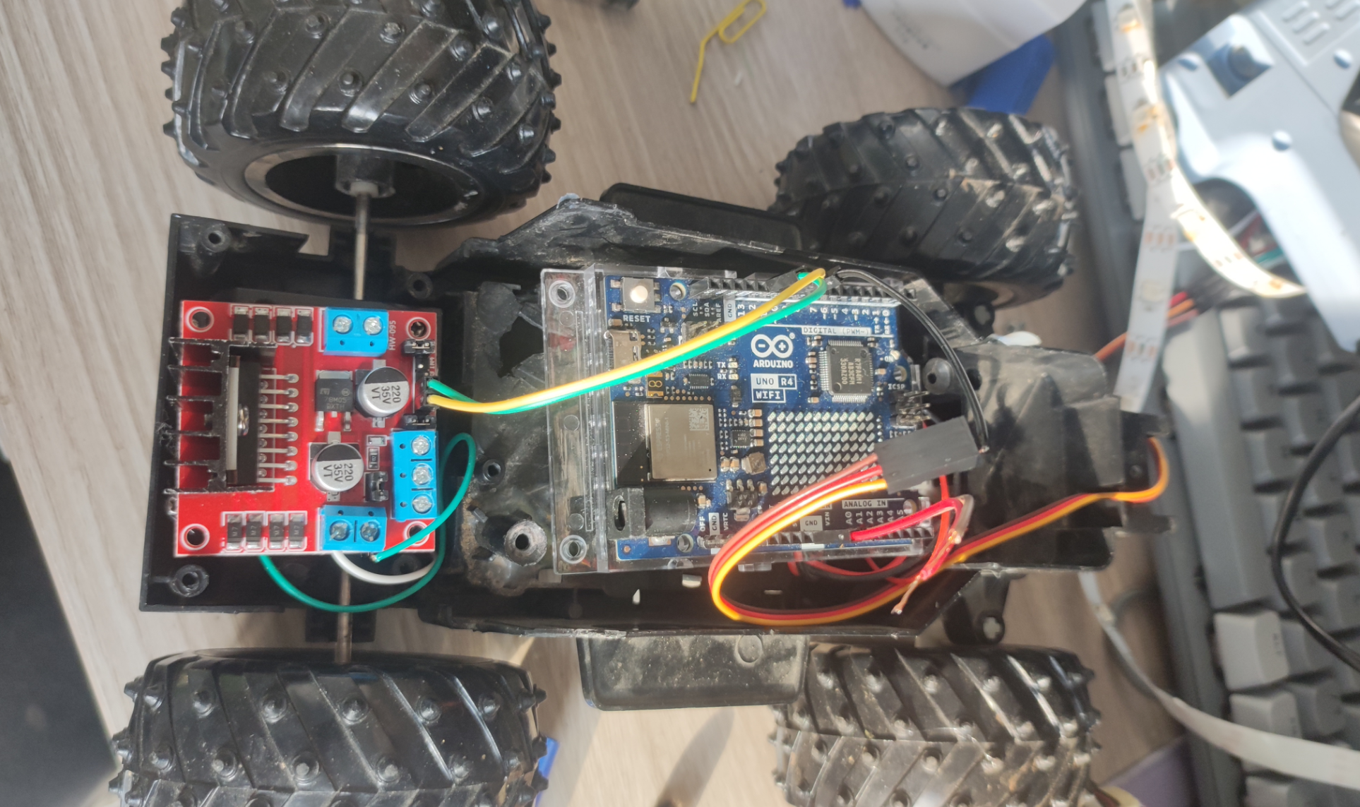

可以根据json数据状态,在esp8266或者在Arduino开发板中写入相关代码,让相应的脚针做出指定状态。如:
左转灯功能。json数据为开灯{"L":1},关灯{"L":0}。使Arduino R4 的2号脚针输出高电平,默认为低电平({"L":0})。需要注意的是,当收到jison为{"L":1}时,我们需要做闪烁效果,模拟左转向效果。因此,需要(高-低-高-低……)每隔0.5s转换。当收到关灯{"L":0}时,直接低电平关闭即可。
