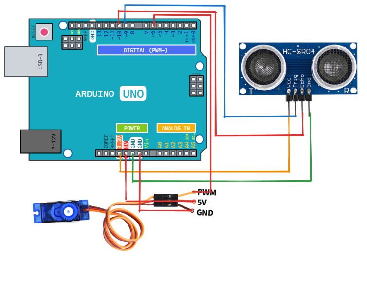

本文,简单的说说利用Arduino配合超声波模块实现智能垃圾桶实验。当人靠近垃圾桶时,自动打开垃圾桶。
垃圾桶
准备材料
  • Arduino
  • 超声波传感器
  • 舵机
线路连接
线路连接
实物连线
代码

效果
注意事项
  • 正确接线,防止传感器烧坏
  • 脚针位置和舵机角度均可在代码中修改。
