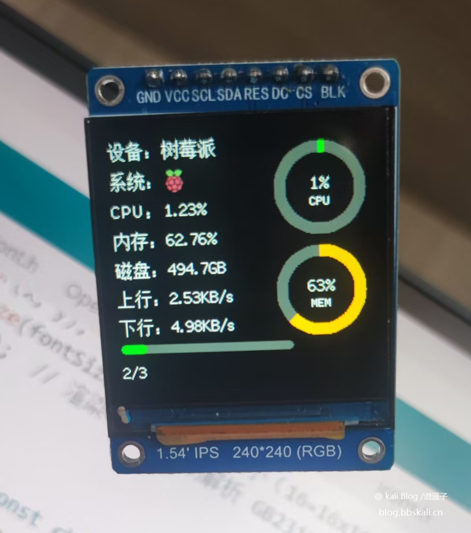

本次,我采用了一块1.54寸 ips屏幕。让数据尽可能多的展示出来。同时,通过环图展示CPU和内存状态,效果更美!同时,在下方增加了磁盘使用占比图,磁盘容量更清晰。

线路连接(ESP8266 → 屏幕)
ESP8266 引脚屏幕引脚功能说明
3V3VCC电源正极
GNDGND电源负极
D5 (GPIO14)SCL/CLKSPI 时钟
D7 (GPIO13)SDA/MOSISPI 数据
D8 (GPIO15)CS片选
D3 (GPIO0)DC数据 / 命令
D4 (GPIO2)RES复位
可选BLK背光控制(可接 3V3 常亮)

安装 TFT_eSPI 库,打开 Arduino 安装目录下的libraries/TFT_eSPI/User_Setup.h文件找到并修改以下配置:
// 选择ST7789驱动
#define ST7789_DRIVER
// 屏幕分辨率
#define TFT_WIDTH  240
#define TFT_HEIGHT 240
// 旋转方向(根据实际安装调整,0-3)
#define TFT_ROTATION 0
// SPI引脚定义
#define TFT_MISO 12  // 可选,若屏幕不支持读取可悬空
#define TFT_MOSI 13  // D7
#define TFT_SCLK 14  // D5
#define TFT_CS   15  // D8
#define TFT_DC    0  // D3
#define TFT_RST   2  // D4
// 背光控制(如果需要)
#define TFT_BL   4   // 可选,接D2或其他GPIO
#define BACKLIGHT_ON HIGH
