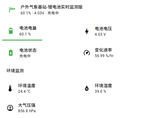

本次更新,也是我一直考虑的一件事。如何获取电池的状态?如何实时监测电池充电、放电状态。方便我们对电池进行维护。首先,让我们来看看当前的效果!
HomeAssistant效果

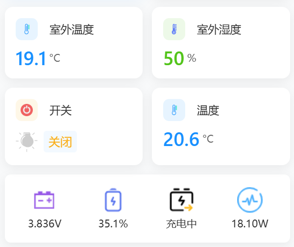

小程序效果
小程序效果

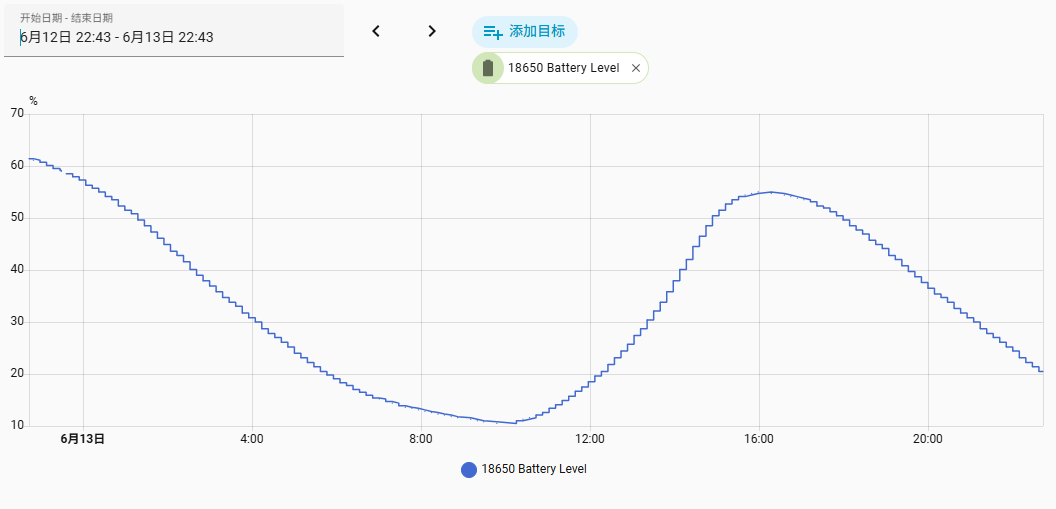

24H电池容量效果
24H电池容量效果
24H电池电压变化
24H电池电压变化我们可以随时监测电池相关信息,方便我们对设备进行维护。

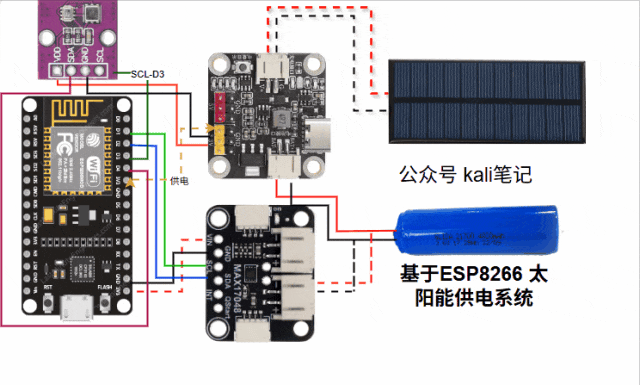

设备清单
接下来,我们来看看设备清单!
组件用途
ESP8266主控 MCU
18650 锂电池供电电源
太阳能板(6V)太阳能充电
锂电池充电模块充电管理
AHT20+BMP280温湿度 + 气压传感器
MAX17048锂电池电量计
线路连接示意图
部署说明
01.本项目基于ESP8266+MQTT实现。因此需要自己搭建MQTT服务器。当然用公共平台的也可以,如果要接入小程序,建议自己部署。
02.建议并联4节18650锂电池,实际测试在天阴下雨时,一节电池可能吃不消。
03.设备发送数据后,会断开WiFi进入睡眠模式,因此需要短接RST-D0(用杜邦线把这两个口连起来),在写入程序时,需要拔掉,不然程序无法写入。
