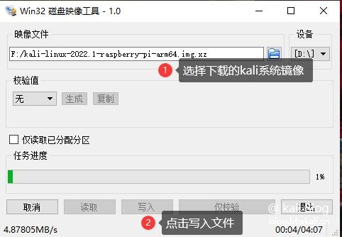

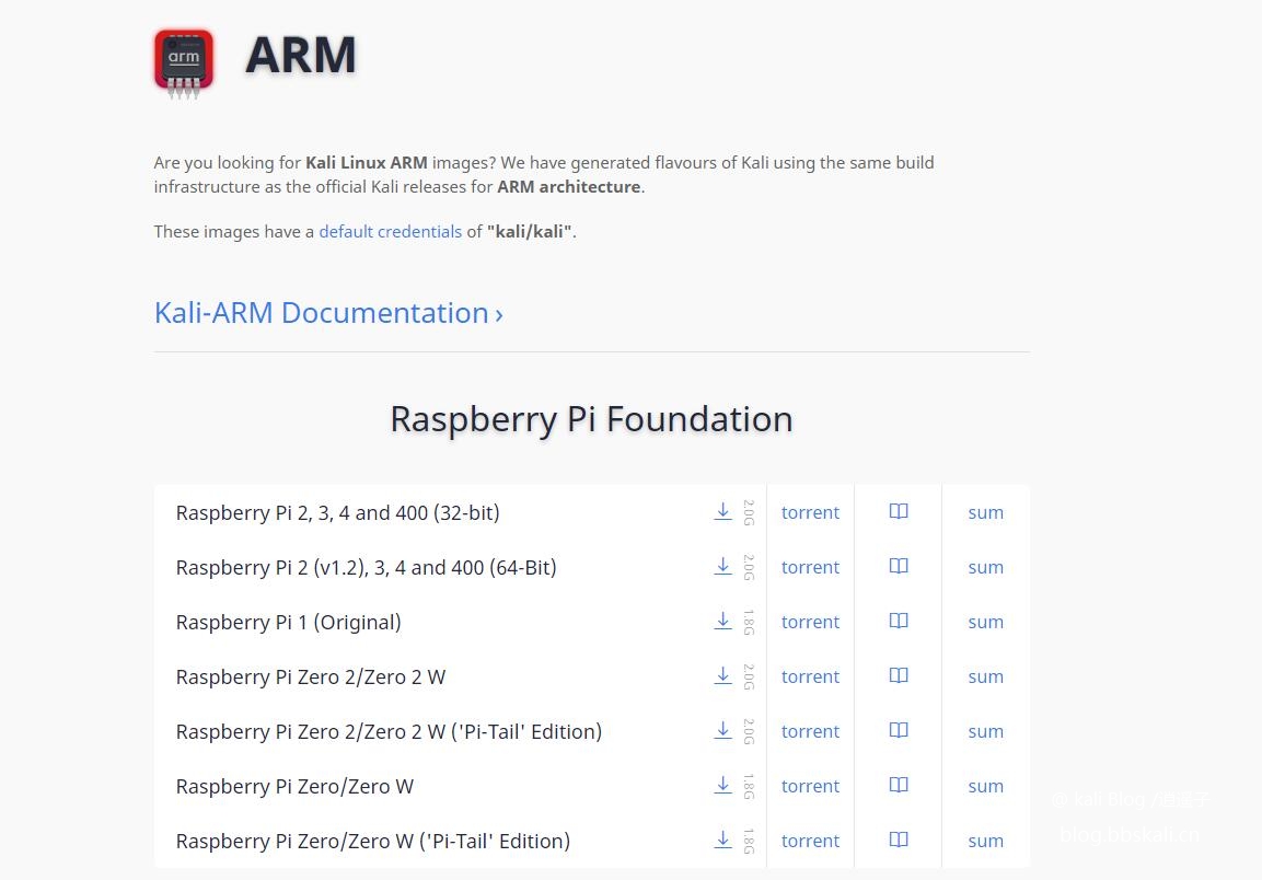

下载系统镜像
根据自己的系统环境,下载合适的版本。
下载时,建议用迅雷下载。比较稳定点。

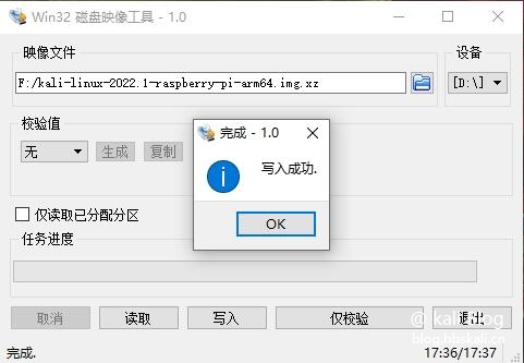

下载完成后,打开工具win32磁盘映像工具,其他工具也行。
静待片刻……
提示写入成功。

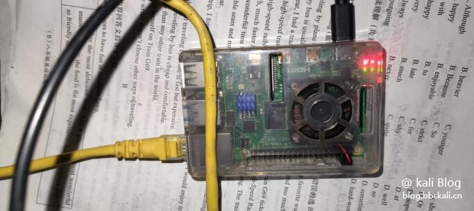

将卡拔掉,插入树莓派。连接网线通电!

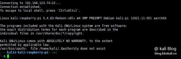

登录Kali
这里我们用xshell登录树莓派,默认账号和密码分别为kali kali
如下,成功登录kali

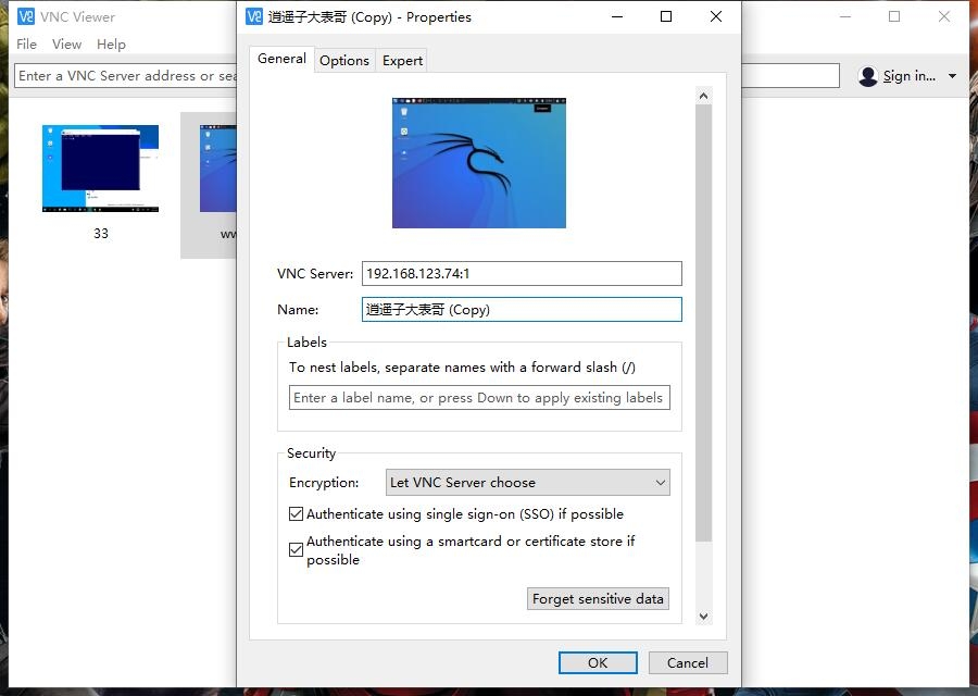

配置vnc
因为自己家境贫寒,买不起屏幕。用vnc远程连接。
在终端输入tightvncserver配置vnc连接密码。
连接vnc
主机名:ip:1
密码:刚才自己输入的密码
注意ip后面必须填写:1
启动命令为 vncserver :1

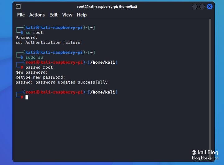

设置root密码
随着2022的到来,kali初始的root账号以禁用。而是更新了新的策略。即用户为普通用户kali
执行下面命令,修改root密码。
sudo su
passwd root
这样便设置了root账号和密码

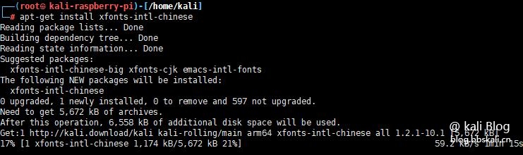

安装中文字体
apt-get install xfonts-intl-chinese
apt-get install ttf-wqy-microhei
